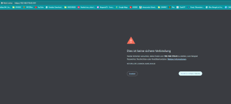

Was ist das denn jetzt: Ich will einen neuen Versuch starten und gem. Euren Vorschlägen anlegen, gibts nen PoPup: Netzwerk-Verbindung überlastet/unsicher, irgendwas. Dann konnte ich noch erkennen, dass mein Plex-Container weg ist
Abgemeldet, und wenn ich neu anmelden will: siehe Bild
  • Ashampoo_Snap_Samstag, 22. Juni 2024_17h16m6s_016_Datenschutzfehler - Brave.png
alexhell
13. Mai 2021
2.831
853
HTTPS und IP.... Da gibt es kein Zertifikat was gültig ist.
