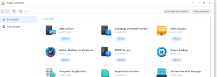

Hi zusammen,
ich habe extakt das gleiche Problem.
Nach einem Neustart scheint der Synology Directory Server nicht sauber hochgefahren zu werden.
Domain-User können sich nicht anmelden (weder an der DS selber, noch via smb) und die Überprüfung der LDAP-Konnektivität wirft den vom OP beschriebenen Fehler.
Auch wenn ich den genauen Wortlaut nicht im Kopf habe, die weiterführende Info der Fehlermeldung behauptet, dass Port 88 zwecks Kerberos-Auth nicht verfügbar ist.
Dies ist nur bedingt zielführend. Der Port ist grundsätzlich erreichbar, aber es kommt keine Antwort.
Abhilfe schafft das manuelle neu starten des Synology Directory Service Pakets.
Danach ist die Domaine wieder "normal" erreichbar.
Aber ... die DSM-Konfig-Daten der Domänenbenutzer gehen dabei anscheinend verloren. Ich muss nach so einer Aktion die DSM-Oberfläche jedes mal wieder erneut einrichten. Ebenso muss ich die 2FA für meinen Domain-User wieder einrichten.

Nachdem die Resonanz in den Foren (hier und im offiziellen Synology Community Forum) sehr überschaubar war, hatte ich ein Ticket bei Synology aufgemacht und innerhalb von 24 Std. die folgenden Antwort bekommen:
Dear X,
Thank you for contacting Synology Technical Support.
Please, update the DSM to the current version 7.1-42661 (with Update 1). After the DSM update, restart the NAS and update the package Synology Directory Server to the version 4.10.18-0365.
Do not hesitate to contact me, if you have any further questions.
Best Regards,
Die Pakete musste ich zwar manuell auf der Synology Seite runterladen, da sie mir (beide) nicht in der DS angezeigt wurde, aber ...
Problem gelöst. :)
