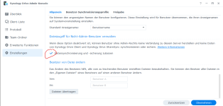

Man kann auch in der Drive Admin Konsole den Sync auf Administratoren beschränken. Keine Ahnung, ob sich das schon auf die Anmeldung per App auswirkt.
was meinst du damit genau, unter welchen einstellungen?
15.029
5.381
EmilSpeicher
10. Jun 2019
221
13
24
bei mir sieht das menü etwas anders aus, aber es war aktiviert:

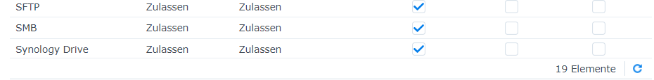

Dann liegt es daran schon mal nicht. Dann muss es die Berechtigung auf den User oder auf eine Gruppe sein, in der der User Mitglied ist. Wenn du den User bearbeitest in der Systemsteuerung müsstest du im Bereich "Vorschau" bei den Berechtigungen "Zulassen" sehen:
Zu beachten ist: Wenn der User Mitglied einer Gruppe ist, die da "Verweigern" stehen hat und der User selbst auf "Zulassen" steht, geht es dennoch nicht. Genauso gilt das auch andersherum. Verweigern greift stärker als Zulassen.

danke.
das hab ich als erstes kontrolliert. der zugriff war erlaubt.
