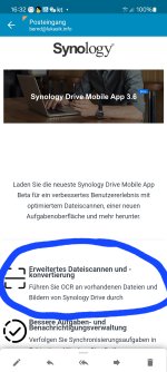

Document scanning for existing files and images

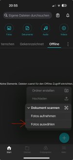

Der Unterschied zu 3.5 ist, das bei 3.6 Drive Client OCR gemacht wird wenn man ein Foto wählt aus der Galarie.
Idee ist gut, aber besser wäre wenn einfach alles was hochgeladen/synct wird auf dem Client OCR kriegt und fertig.
Naja vielleicht denkt ja Synology auch mal weiter.
