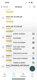

Schritt 1:
Drive App öffnen und das PLUS-Zeichen klicken.
Schritt 2:
Dokument scannen (3ter Menüpunkt von unten)

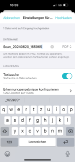

Dokument Speicher und dabei die Textsuche aktivieren.

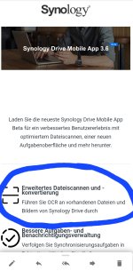

Document scanning for existing files and images

Der Unterschied zu 3.5 ist, das bei 3.6 Drive Client OCR gemacht wird wenn man ein Foto wählt aus der Galarie.

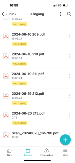

Habt ihr OCR schon richtig zum laufen gebracht in der Drive App (siehe #1508)? Irgendwie findet er keine Ergebnisse wenn ich in der File oder Drive App nach Wörtern suche.

Klappt das bei euch? Bei mir wird nichts gefunden. 🙁
@c0smo
Ja, das klappt bei mir bestens (DS723+, DSM7.2, App.Version 3.6.0-036)
- iPhone
- Drive App
- '+' Dokument scannen
- Fotos aufnehmen (kurz warten)
- sichern
- Textsuche aktivieren (dann wird schon angezeigt, wie viele Zeichen auf wie vielen Seiten sind
- Ordner auswählen wo das Dokument platziert werden soll
- OK und fertig
Gleich danach in derselben App (Drive App) mit der Suchfunktion ein Stichwort aus dem zuvor gescannten Dokument eingeben und ... das Dokument wird angezeigt.
Für mich funktioniert das so

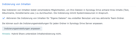

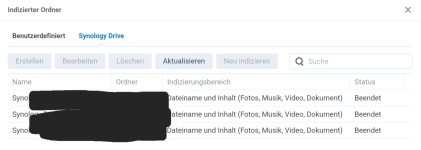

@c0smo
Hast Du in der Drive Admin Konsole den Haken gesetzt?

Funktioniert super mit der Drive App! Bei mir ist der Hacken gesetzt. @ebusynsyn
