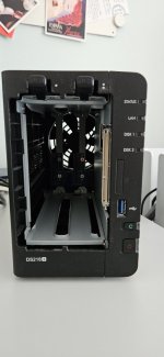

Problemstellung:
Bis vorgestern funktioniert das NAS einwandfrei. Seit gestern bootet das Gerät nicht mehr. Beim starten ("push button) leuchtet der Knopf kurz blau (max. 1 sek) auf und danach ist das NAS wieder "offline" und schwarz. Keine einzige Statusleuchte leuchtet in iregend einer Form oder Farbe auf.

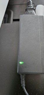

Ich hätte jetzt basierend auf dem Thread https://www.synology-forum.de/threads/ds218-bootet-nicht.108182/#post-874002 das Netzteil ausgetauscht (Statusleuchte grün statisch), die Pufferbatterie ersetzt. In einem weiteren Schritt hätte ich die weiteren Schritte aus obigem Thread geprüft. Allerdings scheue ich mich etwas vor den teilweise "feineren" Schritten, da ich kein besondes gutes know-how habe diesbezüglich. Auf der anderen Seite kann ich m.E nichts mehr verschlimmern, da der worst case eingetroffen ist.
Hat jemand vorab eine Idee bezüglich dem kurzen aufleuchten der blauen LED beim Startknopf? Dann könnte ich mir alle weiteren SChritte sparen und direkt ein neues Case kaufen. Was bei mir etwas mitschwingt ist die Angst, dass doch die beiden HDs defekt sind und damit alle Daten verloren.
Bild zeigt:
obige Beschreibung => kurzes blaues Aufleuchten, ohne weitere Statusleuchten. Das Leuchten dauert wie beschrieben max. 1 Sekunde und danach ist wieder alles schwarz. Und die Statusleuchte vom Netzteil.

Ich habe die HDs herausgenommen (aus anderen Threads so gelesen) und den Start versucht => dasselbe Ergebnis wie oben beschrieben.

Als allererstes würde ich mal testen, ob das Gerät sich beim Start ohne HDDs anders verhält

vielen Dank! Ich habe den Sachverhalt in der Ausgangssituation ergänzt. Ich habe es bereits ohne HDDs versucht. Der output ist der selbe wie mit HDDs. Ich habe den reboot in jeglicher Kombinatorik versucht (1 HDD und beide slots versucht sowie die andere und beide slots versucht). Der output ist immer der selbe.... sehr ernüchternd

Oh. Dann ist es sehr wahrscheinlich nicht das Netzteil. Ausschließen kann man es aber nicht.
Hast du RAM nachgesteckt? Entferne mal den RAM, der im vorderen Slot ist. Wenn das auch nicht hilft, könntest du die DS mal auseinanderbauen und den RAM im inneren Slot neu stecken. Vielleicht ist der etwas rausgerutscht.

uah es graut mich vor defekter HDDs (beide!). Ich kann das Ding gerne auseinander bauen, gibt ja gute Anleitungen. Was ich nicht auf Anhieb verstehe ist, welchen RAM ich nachstecken soll? Wenn ich beide HDDs herausnehme, ist der vordere slot leer (vgl. Foto). Danke und sry (bin wirklich nicht sonderlich begagt).

An den HDDs liegt es ja nicht, wenn sie ohne diese auch nicht startet.
Also hast du keinen RAM nachgesteckt und bist bei 2GB?
Im inneren (also auf der Rückseite des Mainboards, welche du jetzt nicht sehen kannst) ist noch ein RAM-Slot. Da steckt der 2GB RAM Riegel drin.
EDIT: Wenn du ganz genau an dieser Erhebung ins Gehäuse lugst, kannst du ihn jetzt schon sehen

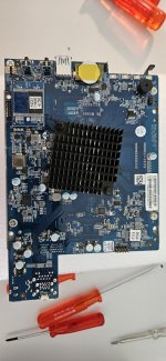

so ich habe das Ding auseinander genommen und nun folgende Frage: welchen RAM soll ich nachstecken bzw. kontrollieren. Erkenne ehrlich gesagt auf dem Mainboard "nichts".

Sorry ich hatte das falsch geschrieben. Der RAM müsste doch auf der Vorderseite des Mainboards stecken. In der Nähe des normal zugänglichen Riegels.

ah ja, jetzt sehe ich es auch. Ich muss sogar das Mainboard vom Gehäuse abschrauben .....

War der eventuell nicht mehr ganz eingerastet? Wenn du nen anderen DDR3 S0DIMM da hast, kannst du den auch mal tauschen. Vielleicht hat der RAM nen Treffer.

buddy ich muss mich bedanken - das NAS funktioniert wieder und alle Daten sind abrufbar (sehr sehr sehr erleichtert). Falls ich meinen RAM (der zugängliche ohne Ausbau) upgraden möchte - hast du einen Ratschlag?! Vielen Dank
Bezüglich Rekonstruktion des Fehlers: ich denke es war die Knopfzelle. Der RAM sass m.E korrekt im slot.
