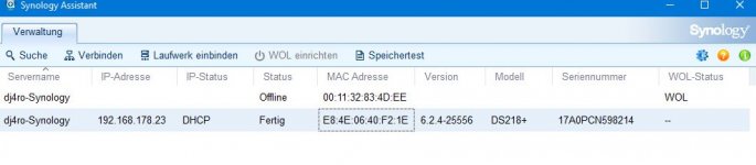

Das einzige, was mir auffällt: Der Syno Assistant findet die DS als .23, nicht als .18. Wieso das?
Möglicherweise, weil er nur eine der beiden Ethernetschnittstellen auf manuelle IP-Adressen konfiguriert hat und die gerade nicht verwendet. An andererseits taucht die DS im zweiten Screenshot (aus der Fritzbox?) mit der korrekten Adresse und 10 Mbit-Ethernet auf.
9.033
1.615
308
Was mich auch irritiert, ist der zweite Eintrag im Assistenten mit konfiguriertem WOL. Ist wohl ein veralteter Eintrag, der nur deswegen noch im Assistenten ist, weil WOL eingerichtet wurde.
9.033
1.615
308
Was mir da noch aufgefallen ist: Die DS hat eine komische MAC-Adresse. Bei mir fangen die sämtlich mit 00:11:32 an, so wie beim Eintrag der Offline-DS mit WOL.

Also das sieht mir irgendwie nicht so wirklich richtig aus... Schau mal bitte im DSM unter: Einstellungen -> Info-Center -> Reiter "Netzwerk"...da muss eine MAC-Adresse stehen, ich bin mir relativ sicher, dass es die "00-11-32-83-4D-EE" sein wird.
Bitte auch mal via SSH auf die Kiste und mal via "arp" schauen, was das Ding so meint, welche IP im Netz zu welcher MAC gehört (da ist die "eigene" noch nicht dabei, nur mal schauen, ob das alles ungefähr so hinkommt und nix "fragwürdiges" dabei ist). Danach ein "ip a", da sollte "eth0" mit der o.g. MAC (00-11-32-83-4D-EE) auftauchen.

skylab
27. Apr 2021
Guten Abend
vielen Dank für die Antworten. Leider bin ich noch nicht viel weiter.
@synfor
Die zweite MAC Adresse ist von dem WLAN USB Stick, den ich in die DS-218 eingesteckt habe,
um überhaubt Zugriff zu erlangen. Habe WLAN jetzt mal wieder getrennt. Nun habe ich keinen
Zugriff über Netzwerk / Fritzbox mehr. Ich hänge mal davon ein Bild mit an.
