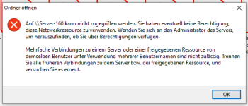

Wenn ich im Windows-Explorer unter Netzwerk auf "Server-160" klicke, bekomme ich die Fehlermeldung.
Klicke ich auf "\\192.168.178.160" habe ich Zugang.

Fakt ist, dass unter Windows nur eine Session (also Anmeldung) pro "Ziel" gleichzeitig geht. Es sei denn, man türkt etwas und verwendet mehrere Namen oder zusätzlich die IP des Ziels. Dann hält Windows es für unterschiedliche Ziele. Die Fehlermeldung im unteren Teil des Screenshots in #1 sagt das auch eindeutig.

Doch das geht. Was nicht geht, sind mehrere Shares eines Servers mit verschiedenen Benutzernamen unter einem Windows-Benutzer. Einmal den Namen und einmal die IP-Adresse des Servers verwenden, ist ein Workaround dafür.

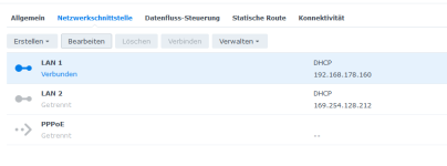

Habe die IP Einstellung gefunden.
Die IP war schon fest eingestellt.

Dein Screenshot sagt DHCP, das ist typischerweise nicht statisch. Bei einer statischen Adresse steht dort Statische IP. Wenn du eine FRITZ!Box zB hast, kannst du allerdings auch auf dieser Seite die IP festsetzen.

Dein Screenshot beweist das Gegenteil. Da steht DHCP. Das wird für die dynamische Zuweisung von IP-Adressen benutzt. Die ist also nicht wirklich fest. Allerdings besteht durchaus die Möglichkeit, dass der DHCP-Server bestimmten Geräten immer die gleiche IP-Adresse zuweist.

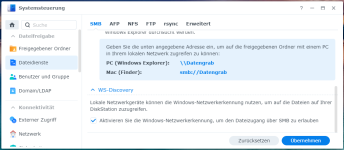

Checke ob WS-Discovery aktiviert ist:

Jetzt, Dank Deines Vorschlags habe ich mich mit meinen "Benutzernamen" (Jens Grimm) angemeldet und ratzfatz ging es !!!
Also ich dachte, Administrator = Alle Rechte = Alles Ordner
AUF mein WIN-7-Rechern habe ich mich immer mit Jens Grimm angemeldet.
AUF dem WIN-10-Rechner (bis heute) Immer mit Administrator angemeldet.
Sollte das die Lösung gewesen sein?
Wird es jetzt funktionieren?
Können / dürfen zwei Rechner mit dem gleichen USRER (Benutzernamen) laufen ?
Es kann doch nicht sein, das ich seit der Erstinbetriebnahme das so gemacht habe!
Jetzt nochmal was in Bezug auf Adminrechte:
Was ist aber, wenn ich als Admin andere Ordner bearbeiten muss, wo "Jens Grimm" eigentlich nur Leserechte hat?
Muss ich dann für mich einen zweiten USER-Namen anlegen, denn wenn ich für andere "private Ordner" anlege, sollte ein "Jens Grimm" ja eigentlich nicht reinschauen .... (?) und wenn ander hier vorbeigehen und das sehen ist das nicht Vertrauerns erweckend. Manchmal muss ich hier am Rechner ja anderen was zeigen und dann sollten die schon sehen, dass ich keine Vollrechte habe.

Du musst dich immer mit den Nutzern, die du auf der DS angelegt hast, anmelden, nicht mit deinem Windows Nutzernamen (können natürlich gleich heißen, sind aber trotzdem unterschiedliche Nutzer).
Ich empfehle, auf der DS einen Administratornutzer zu haben (zum Adminsitrieren der DS) plus einen separaten Nutzer für den alltäglichen Gebrauch.
