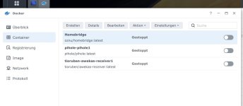

Hallo, wann du Docker installiert hast, gehen die Festplatten kaum schlafen.
Das DSM wird immer als RAID 1 auf alle Platten installiert. Nur nicht auf USB-Festplatten.
Du kannst also nur versuchen durch Umverteilung der Ordner und Apps die Zugriffe auf die Toshibas zu minimieren.

Zählen dazu auch die Docviewer Container von Synology Drive? Das sind die einzigen, die bei mir eingerichtet sind.

Die Liste der Anwendungen, die Hibernation verhindern, ist leider ziemlich lang.
Wenn du im Forum suchst, findest du einige erprobte Methoden, eine DS ruhiger zu bekommen.
