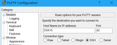

Nimm einfach putty... ist eine direkt ausführbare Datei... machste auf, trägst als Host die IP der Syno ein, schaltest darunter auf Telnet und trägst den entsprechenden Port ein (versuch es einfach mit beiden mal - einmal 3306, einmal 3307).
putty brauchste dann auch später noch, um Dich via SSH auf die Syno zu schalten und ggf. die entsprechenden Änderungen bei der MariaDB vorzunehmen, bzw. Dir auch erstmal (wie von @Benares beschrieben) die aktuelle User-Konfiguration anzuschauen :) Dazu musst Du im DSM unter der Systemsteuerung noch den SSH-Zugriff aktivieren (Menüpunkt heisst glaube ich Terminal&SNMP oder so, recht weit unten).

SSH-Zugriff läuft über Port 22
