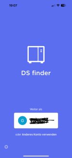

... also wenn die DS runtergefahrn ist und ich DS finder aufrufe (auf dem iPhone) kommt:
ich sage dann also "Weiter als" <Benutzer><quickconnect-id> und bekomme dann das zweite bild mit
"Verbindung mit dem Server nicht möglich" .....
"Weitere Informationen" bringt mich auf eine Internet-Seite mit einer Kurzanleitung "Externer Zugriff auf das NAS"
(was ich ja gar nicht will)
"Verbindung bearbeiten" verzweigt auf eine Einstellung in der ich die Quickconnect-ID eingeben kann und
auswählen kann ober HTTPS oder nicht - also auch wieder nicht das was ich will.
... und bei "OK" bleibe ich auf den ersten Bild.
das "Mehr" und ">" kommt nur dann, wenn die DS hochgefahren ist, bringt mich also nicht weiter, dann dann
brauche ich ja auch kein Wol mehr.
Es sieht also so aus, daß man mit dem DS-Finder nur noch über Quickconnect auf eine DS zugrifen kann
wenn diese hochgefahren ist, das Starten einer DS im selben WLan mit Wol ist nicht möglich
Doch, ist es, ich nutze das selbst ständig. Einfach auf dem Bildschirm aus deinem linken Screenshot mal auf „Anderes Konto verwenden“ klicken, dann kommt die Liste, die du in meinem Screenshot rechts siehst. Siehe hier den Anmeldebildschirm:
Wenn man den Server bei der Anmeldung nicht per QuickConnect-ID eingibt, sondern per IP und Port, dann braucht man auch kein QuickConnect.
Bei „anderes Konto“ bin ich davon ausgegangen, daß es sich um ein anderes
Quickconnect-Konto handelt, deshalb bin ich da gar nicht draufgegangen. Ist
gut versteckt - damit geht‘s dann auch wieder - Danke !!
Ja, Konto ist an der Stelle leider sehr missverständlich, weil man erst danach sieht, dass man auch „nur“ eine IP-Adresse eingeben kann.
