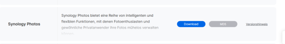

Welche Diskstation?
Auf der Homepage von Synology.com können Pakete heruntergeladen und Manuell installiert werden.
