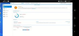

Ich bin stolzer Besitzer einer
Western Digital WD Red Plus 12TB (WD120EFBX) Platte geworden. Leider funktioniert es mit der Integration in mein Synology Hybrid RAID (SHR) nicht. Wenn man eine Platte austauscht, aktiviert man "reparieren" und dann wird die Platte eingebunden. Nur diesmal hat es nicht geklappt. In der Kompatibilitätsliste habe ich das Laufwerk nicht gefunden. Das DSM ist mit DSM 6.2.4-25556 Update 6 aktuell.
Falls jemand weiß wie ich diese 12TB Platte doch noch ins System kriege, würde ich mich über Informationen dazu freuen.
DS1512+ WD120EFBX

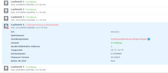

Was sollen wir denn auf den Screenshots erkennen? Du hast 4 Platten verbaut - soll eine der Platten gegen die neue ersetzt werden? Was hast Du denn bisher unternommen?
Fusion
06. Apr 2013
14.164
915
424
Da es eine 5-bay ist und Laufwerk 4 nicht sichtbar und das RAID ein fehlendes Laufwerk bemängelt würde ich vermuten die 12 TB ist die fünfte Platte.
Wenn diese zum Zeitpunkt der Screenshots eingebaut war > vermutlich Transportschäden, weil sie noch nicht mal in der HDD Liste auftaucht. Dort sollte sie stehen, egal ob sie auf der Kompatibilitätsliste steht oder nicht.
Also entweder den korrekten Sitz im Slot nochmal prüfen, oder extern an einer Docking station oder in einem Rechner prüfen.

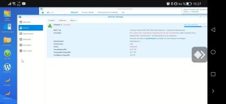

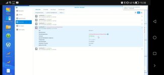

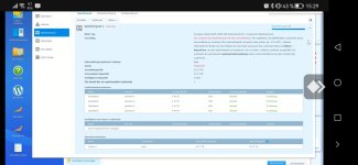

Hier nochmal die aktuellen Screenshots. Die niedrige Qualität bitte ich zu entschuldigen, sie sind über AnyDesk mit dem Handy aufgenommen.

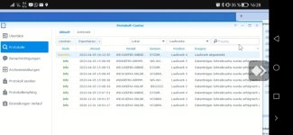

Hattest du schon die Smart-Werte der Platte ausgelesen? Oben ist schon mal was von fehlerhaften Sektoren zu erkennen. Wie sehen die restlichen Werte aus?
Steht was im Protokoll-Center unter Protokolle, Laufwerke?
Kann ich die Smart Werte über meinen PC von der DS 1512+ so auslesen?
Protokoll Center habe ich jetzt installiert, ist aber nicht sehr Aussage kräftig.

Die Smart-Werte siehst im DSM unter Speicher-Manager, HDD/SSD, Platte markieren, Integritätsstatus, S.M.A.R.T., Details (ganz unten)
