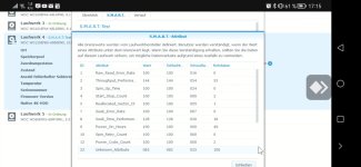

Die Smart-Werte siehst im DSM unter Speicher-Manager, HDD/SSD, Platte markieren, Integritätsstatus, S.M.A.R.T., Details (ganz unten)
Der Schnelltest war ok, der andere dauert…

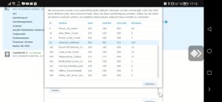

Die Tabelle unter Details hast du immer noch nicht gepostet!

15.040
5.435
Somit hat Laufwerk 4 schon mal einen defekten Sektor
