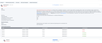

Ich hatte ein falschen (zu schwaches Netzteil) an meiner DS angeschlossen, was dazu geführt hatte das die Festplatten immer an und ausgingen.
Jetzt richtiges Netzteil dran und das Volumen ist natürlich durchs rum testen fehlerhaft.
die 2 Laufwerke die vom "Strommangel" betroffen waren werden als kritisch aufgeführt.
Bild vom Speichermanger:
Bild vom Laufwerk 1 (Laufwerk 2 ist die selbe Anzeige)

Poste mal einen Screenshot vom Volume, das ist tot oder?
Meru
21. Apr 2013
206
Bild vom Volume ist ja oben als erstes Bild dabei?
Oder was soll ich Screenshoten?

Kannst du das aufklappen?
11.272
4.317
459
11.272
4.317
459
Falls das mit dem nichts hilft, was ich vermute, dann wirst du den Speicherpool neu aufsetzen müssen.
