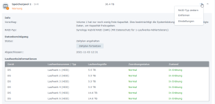

Bevor du dich gleich in die Tiefen des LVM begibst, poste mal ein paar Screenshots vom Speicher-Manager.
gagalerra
05. Dez 2021

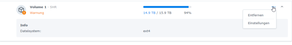

Anbei die Screenshots zum Speichermanager:

Unter Volume Einstellungen kannst du die Größe nicht eingeben?

Ich vermisse in in den Screenshots die Angaben zur "Unterstützung mehrerer Volumes" :unsure:
Ich tippe darauf, dass die Platten schonmal von einem älteren System mit 16TB/Volume-Limit migriert wurden und dieses Limit nun weiterhin gilt. In diesem Fall wird wohl nur ein komplettes Neuaufsetzen helfen.
