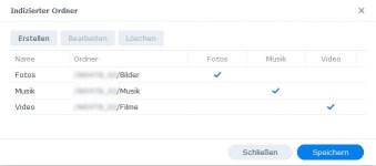

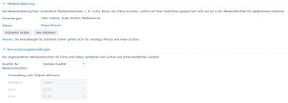

Sind die Ordner korrekt hinterlegt in der Systemsteuerung unter Medienindizierung?
k-net
26. Jul 2016
23
ja, ist alles korrekt hinterlegt. Screenshots füge ich bei.
