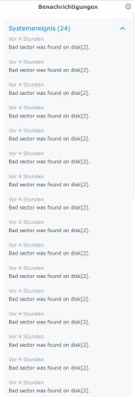

Hallo Leute,
ich habe 2 x DS214play Systeme in 2 unterschiedlichen Wohnungen. In beiden Systemen spiegeln sich die Platten gegenseitig. Einige Ordner sind via SynologyDrive auf dauerhafte 2 Wege Synchronisation eingestellt und aktualisieren sich quasi übers Internet in Sekundenschnelle.
Zu meinem Problem: Ich habe heute große Datenmengen an Bildern (ca. 150 GB) von Ordner A in Ordner B verschoben (für diese Ordner ist SynologyDrive eingerichtet). Dabei wurden mir auf der einen DS mehrere Fehler ausgeworfen (siehe auch Anlage):
1, Störung beim Lesen (UNC-Fehler) wurde auf Laufwerk Laufwerk 2 auf DS214play erkannt
2, Auf Laufwerk Laufwerk 2 auf Server ist ein E/A-Fehler aufgetreten
3, 24 Mal der Fehler: Bad sector was found on disk (2)
Das Kopieren der Bilder wurde auf der "defekten" DS unterbrochen. Nachdem die Daten verschoben und nicht kopiert wurden, sind sie nun weder in Ordner A, noch in Ordner B vorhanden. Durch ein Hyperbackup konnte ich die Daten wieder restoren.
Nachdem ich Bedenken hatte, dass sich der Fehler irgendwie auf die zweite DS in der anderen Wohnung auswirken könnte (Synchro), habe ich die „defekte“ DS erst einmal vom Netz genommen und anschließend aus geschalten.
Auf der "gesunden" DS in der anderen Wohnung wurde der Datentransfer der Bilder korrekt zu Ende geführt, es wurden keine Fehler gemeldet.
Ich habe die „defekte“ DS nun also via LAN Kabel an den Laptop angeschlossen und gestartet. Die DS fährt normal hoch. Die alten Fehler werden in der Historie angezeigt (siehe Anlage), komischerweise aber kein aktueller Fehler. Die Platten haben sofort begonnen "normal" zu arbeiten.
Nun habe ich mir die S.M.A.R.T Werte angesehen (ohne neuen S.M.A.R.T Test). Auffällig ist bei Platte 2 der Wert unter Nummer 1 (Raw Read Error Rate), welcher auf 36 steht. Gleichzeitig zeigt S.M.A.R.T weder defekte Sektoren, noch Sektoren in Schwebe an. Ich habe einen erweiterten S.M.A.R.T Test laufen lassen - gleiches Ergebnis.

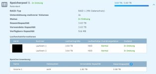

1. Als erstes habe ich die HDD2 bei laufender DS aus dem Schacht entfernt, Zuerst natürlich im Speichermanager entfernt, als die Warnung kam hab ich nur den Ton abgestellt. Die DS habe ich einfach weiter Laufen lassen.
2. Auf der entfernten HDD habe ich auf einem Windowsrechner mit Powerquest Festplattenmanager gelöscht, und darauf eine neue Partition mit NTFS formatiert.
3. Diese leere Festplatte, habe ich wieder in den Laufwerkschacht 2 eingesteckt und neuen Speicherpool (Speicherpool2) mit einem neuen Volumen Btrfs und SHR1 erstellt. (Bin zwar bei einer 2Bay DS Fan von Raid 1, aber mir wurde nur SHR angeboten.)
4. Jetzt habe ich über die Systemsteuerung jeden Freigegebenen Ordner einzeln vom Volumen 1 auf das Volumen 2 verschoben, das kann je nach Datenmenge natürlich auch lange dauern.
5. Dann habe ich mit Hyperbackup ein Backup nur von den installierten Paketen und der Konfig gemacht (welche sich ja noch auf der im Volumen1 -> HDD1 befanden. Problematik hierbei, auf dem neuen Volumen ist ja noch nichts drauf außer den Daten.
6. Jetzt habe ich die HDD aus dem Schacht 1 Speicherpool1 bei laufender DS entfernt und den Speicherpool1 entfernt.
7. Dann habe ich das Backup auf das Volumen 2 bzw. dessen HDD eingespielt.
8.Auf der entfernten HDD aus Schacht 1 habe ich auch auf einem PC alle Partitionen gelöscht und auch eine Neue Partition mit NTFS erstellt.
9. Die neu formatierte HDD wieder in den Schacht 1 gesteckt, dem Volumen 2 hinzugefügt und das Raid reparieren lassen. (Volumen 1 gibt es einfach nicht mehr)
10. Auf der DS besteht jetzt auf beden HDDs das Dateisystem Btrfs mit SHR1, damit sich quasi alles neu einschaukelt, habe ich die DS noch einmal neu starten lassen, das war es dann.

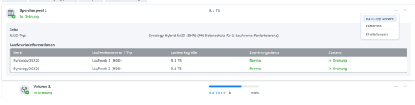

@Benie Hat das einen bestimmten Grund, warum Du so vorgegangen bist?
Kann ich nicht einfach auch die HDD 2 via DSM entfernen?
Ich möchte ja auch von EXT4 auf BTRFS gehen. Und da natürlich den schonensten Weg einschlagen.

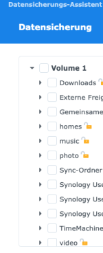

Wie sichert man denn nur die Einstellungen der Pakete?
Wähle ich in HyperBackup z.B. auch Synology Photos aus, so will er da auch die Ordner homes/photo und photo mit sichern.
Das würde ich ja kopieren auf das neue BTRFS Volume, und habe es ja auch so schon gesichert. Ich möchte aber gerne nur die Einstellungen von Syno Photos sichern.
Das ist richtig, wenn Du Drive auch sichern würdest, würde er auch die Daten von Drive Sync mit in die Sicherung nehmen.
Insgesamt einfach keine Daten Verzeichnisse beim erstellen des Backups auswählen, nur alle Pakete die angeboten werden. (Photos, Drive wie oben angesprochen)
Er bietet mir ja nur an, den Haken vorne zu setzen. Und damit wird der Ordner gleich mit gesichert.
Bildschirm­foto 2023-01-29 um 16.04.25.png Bildschirm­foto 2023-01-29 um 16.04.32.png Bildschirm­foto 2023-01-29 um 16.04.44.png
Aber ich glaube, ich weiß nun, wie das gemeint ist.
NACH dem kopieren der Verzeichnisse aufs neue BTRFS Volume ein Hyperbackup machen, dann sind die Ordner ja leer (weil schon auf Volume 2 kopiert). So sichert man dann nur die Konfigurationen, oder?
Das würde ich nicht so machen. Du riskierst, daß Hyperbackup Dir Deine Daten mit leeren Ordnern überschreibt. Ich hatte dabei aktuell weder Photos noch Drive installiert, deshalb kann ich nicht 100% sagen was sich wie verhalten würde.
Das Backup brauchst Du, weil in dem Moment wenn Du die HDD1 ziehst, sind nach dem Formatieren der HDD1 auf beiden HDDs weder DSM noch Pakete installiert. Das läuft in diesem Moment alles nur über den Speicher der DS weiter. (Wenn Du in diesem Moment die DS ausschaltest, wäre auch vermutlich kein DSM mehr vorhanden und die DS würde nicht mehr laufen).
Ich würde diesen Part Photos, Drive etc. über Hyperbackup abdecken und die Fotos aus dem Backup zusammen mit den Paketen wieder herstellen. Prüfe zuvor das Backup mit HyperbackupExplorer oder auf der DS über Hyperbackup ob die Wiederherstellung funktionieren würde. Insofern kannst Du wenn etwas daneben gehen sollte, was ich nicht glaube, noch darauf zugreifen.

Aber sie wird einfach nur im laufenden Betrieb raus gezogen, oder?
Nicht irgendwie im Speichermanager entfernt oder so?
Wenn du DSM7+ hast und die Platte danach für den Aufbau eines zweiten Speicherpools mit einem BTRFS-Volumen verwenden willst, musst du sie deaktivieren, entfernen und wieder einsetzen.

Ok. Zu spät. Ich hatte den Satz hier 3 Mal überlesen 😕
Jetzt habe ich die Formatierte Platte wieder eingesteckt und er will nur reparieren, kann sie nicht vom Speicherpool entfernen.
Da war ich mit den Antworten hier zu ungeduldig.
Auch das Problem mit Hyperbackup und den ganzen Ordnern.
Ich habe leider keine Kapazität, mein 6TB komplett zu sichern.
Dann bleibt mir jetzt nur, das SHR wieder zur reparieren und die Zeit als "umsonst" abzustempeln.
