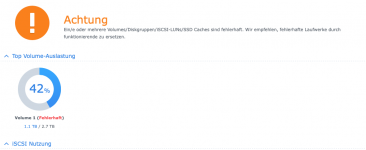

@Benares Hier noch der "untere Teil".
Ich verstehe nicht, ob die Platte 2 nun kaputt ist oder nicht...?
Die einzige für mich erkennbare Fehlermeldung ist unter HDD/SSD: Systempartionierung fehlgeschlagen. Heisst das, sie ist kaputt?
Immerhin kostet mich eine neue Platte ja einen Batzen...
Wenn die beiden bestehenden Platten noch funktionieren,
würde ich den Inhalt vom Vornutzer löschen und sie dann neu aufsetzen...Bildschirmfoto 2021-06-25 um 11.45.21.pngBildschirmfoto 2021-06-25 um 11.45.10.png

Die Platte scheint völlig in Ordnung zu sein.

Was passiert, wenn du unter Speicher-Manager/Übersicht auf den Link "Reparieren" klickst?
14.102
3.920
488
Und wenn du auf den Button "Reparieren" drückst kommt die Meldung wieder?
14.102
3.920
488
Mmh, keine Ahnung was da los ist. Evtl. haben ja andere noch eine Idee :unsure:

SMART Werte:
Die sehen eigentlich gut aus, die Frage ist ob sie noch stimmen?
Kannst du mal einen Schnelltest anstossen und schauen ob die Werte dann immer noch so sind?
Falls ja, dann hat sich nur die Systempartition zerschossen (warum auch immer), das ist der Teil wo DSM auf beiden HDDs drauf ist.
Nach dem Backup und sichern deiner Daten könntest du die Reparatur versuchen.

Ich habe den Schnelltest auf Datenträger 2 ausgeführt:
Resultat: "Normal" Siehe Screenshot 1. (>Die Uhrzeit vom Test ist falsch eingestellt...Datum stimmt hingegen...)
Betreffend der Werte: Siehe 2. Screenshot...Bei Status steht jetzt "initialisiert"
14.102
3.920
488
Sieht doch gut aus. Jetzt musst du es nur noch schaffen, dass die Platte auch für Volume1 verwendet wird.
