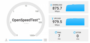

Hi,
when testing how fast I am able to read large files from my DS125j via wired Gigabit LAN Cat5e over the Win file explorer (SMB) to a new Win10 machine with just one 1GBit Netgear switch in between - the average tx rate is between 12 and 21 mByte/s.
HDDs is 2x
Seagate IronWolf 4 TB interne NAS Festplatte (SATA, 64 MB Cache, 5900 RPM, SATA 6 Gb/s)
in RAID2 Config.
When disabling SMB encryption in the DSM it is about 90mBit/s in the first 15s and continiously drops down to 10mBit/s and stays there for the rest of the tx.
How comes this isnt faster? What am I doing wrong?

So, Resourcen Monitor während dem Lesen über SMB mit 9MB/s:

Das ist jetzt aus dem 5Ghz WiFi und 5 1Gbit Switches dazwischen.

ja das ist jetzt nur bei den letzten Tests, weil ich im Netzwerk gerade an diesem Ort sitze. Ich kann dann nochmals zum NAS gehen später. Allerdings dürfte das kein Bottleneck sein, bei diesen Übertragunsraten - wie gesagt - direkt am Gigabit Switch beim NAS - wired - waren es zuvor ca 9MB/s
Ok, new Data direkt am Gbit Switch beim NAS - wired CAT6:
Verbindung zum RaspberryPi4 am selben Switch:
DS215j NASTester:
NAS performance tester 1.7 http://www.808.dk/?nastester
Running warmup...
Running a 400MB file write on \\Boedele_nas\tv 5 times...
Iteration 1:     93,65 MB/sec
Iteration 2:     95,12 MB/sec
Iteration 3:     93,09 MB/sec
Iteration 4:     93,68 MB/sec
Iteration 5:     95,07 MB/sec
Average (W):     94,12 MB/sec
