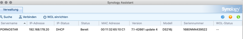

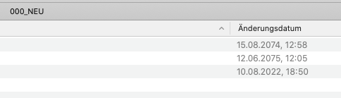

ich habe seit mehreren Jahren die Diskstation ohne Probleme im Einsatz. Seit einigen Monaten tritt das Problem auf, dass alle auf der DS befindlichen Dateien ein absurd falsches Datum aufweisen (siehe drittes Bild) und ich mich nicht mehr über das Webinterface einloggen kann, da das Zertifikatsdatum logischer Weise nicht mehr paßt. Mit dem Finder kann ich nach wie vor über aft auf den Server zugreifen.
Zuerst hatte ich auch eine Lösung gefunden, indem ich den Server für die Systemzeit geändert hatte (benutze ein älteres MacBook Pro). Zwei, drei Monate lief alles gut und jetzt besteht wieder das selbe Problem wie zuvor. Ich habe den Workaround mit der Systemzeit abermals versucht, sowohl auf dem Rechner als auch auf dem Router. Als Ergenis ändern sich die Erstellungsdaten zwar, aber nicht auf die korrekten Zeiten.Bildschirmfoto 2022-11-15 um 13.47.59.pngBildschirmfoto 2022-11-12 um 19.14.38.pngBildschirmfoto 2022-11-15 um 13.29.19.png
Hat irgendjemand eine Idee was ich tun kann, um wieder auf den Server zugreifen zu können und vor allen Dingen bei den Fotodateien wieder die korrekten Erstellungsdaten herstellen zu können?

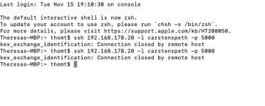

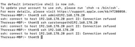

Im Browser komm ich nicht drauf und der Assistant findet die DS zwar aber verbinden kann ich mich auch nicht damit.
14.076
3.896
488
Wieso zsh :unsure: , ist das noch lokal auf dem MAC?
Probier's mal mit "ssh admin@192.168.178.20". ssh nutzt Port 22. Ich hoffe, der ssh-Server auf der DS ist aktiviert.

Mmh, dann ist der ssh-Server nicht aktiviert. Mist.
Komisch. Welche Meldung kommt denn bei Browserzugriff, die aus dem 1. Screenshot in #1?

Yip, die aus dem ersten Screenshot.
Wenn ich über den Finder eine Datei anlege hat die das richtige Datum?!
Die letzte habe ich eben hinzugefügt.

Und dein MAC hat wirklich die richtige Systemzeit? Der 10.08.2022 ist heute ja auch nicht.
Falls der 10.08.2022 aber die DS-Zeit sein sollte, probier's mal andersrum. Stell die MAC-Zeit auf 10.08.2022 und probier's nochmal.

Hat er, ich hatte für den Versuch eine schon existierende Datei genommen. Aber mit einer von gerade eben funktionierts auch.

telnet gibts in der bash nicht auf dem Mac. Allerdings habe ich die DS mal neu gestartet und siehe da ...
Die erste Zeile ist die Datei, die ich vorhin neu angelegt habe und die letzte Zeile, die Datei, die vorher das Datum vom 10.08.2022 hatte.
