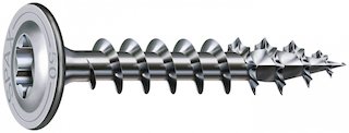

Jetzt bin ich doch etwas irritiert. Meine versenkten Schrauben an den Fronten der Laufwerksschächte sehen so aus:
:ROFLMAO:
