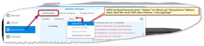

danke für den link, habe die anleitung befolgt und jetzt sagt der speicher-manager folgendesBildschirmfoto 2022-03-10 um 22.37.57.png

Was sagt der?
hein1
10. Mrz 2022
Speicherpool 1 - Fehlerhaft

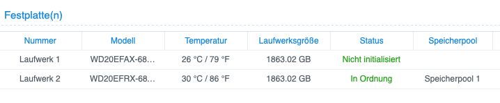

vielleicht hilft dieser screenshot aus der systemsteuerung / Info-Center/SpeicherBildschirmfoto 2022-03-10 um 22.46.55.png

Poste doch mal endlich vollständige Screenshots aus dem Speicher-Manager.
Für mich sieht das so aus, als müsstest du nur im Speicher-Manager auf die Aktionen von Speicherpool 1 gehen und "Reparieren" klicken.

Kurt-oe1kyw
10. Mai 2015
9.139
1.800
Es ist alles ok,
die Platte wartet darauf dass du ihr sagst was mit ihr geschehen soll.
DSM > Hauptmenü > Speichermanager > links Speicherpool > oben Register "Speicherpool" auswählen > Schaltfläche Aktion > Reparieren > Warten >
beim Speicherpool erscheinen dann animierte Quadrate und in blauer Schrift "wird repariert".
Je nach HDD Größe kann dass dann zwischen 17 bis 47 Stunden dauern.
Bei Status steht dann in blauer Schrift: Wird repariert (Prüfe die Konsistenz der Parität und es geht quälend langsam von 0,00 % > 0,01% > 0,02% hinauf bis 100%. Nicht erschrecken, das Hochzählen auf 100% kannst du bis zu 3x hintereinander sehen. Das ist ok so!
Die "hängt" dann nicht, sondern es werden die verschiedenen "Abläufe" angezeigt.
Also wenn du schon zB 87% gesehen hast, dann nicht wundern wenn du am nächsten morgen vielleicht wieder 12% siehst, das passt so.
Geduld haben!
Deine DS ist in der Zeit erreichbar, aber alles wird etwas langsamer und zäher ablaufen, als du es bis jetzt gewohnt warst.
Am Ende der Reparatur steht sie dir dann wieder mit der gewohnten Geschwindigkeit zur Verfügung.
Das Piepsen kannst du Abschalten:
DSM > Hauptmenü > Systemsteuerung > Hardware&Energie > Register "Allgemein" > Signalton-Steuerung > Schaltfläche "Signalton aus" anklicken.
