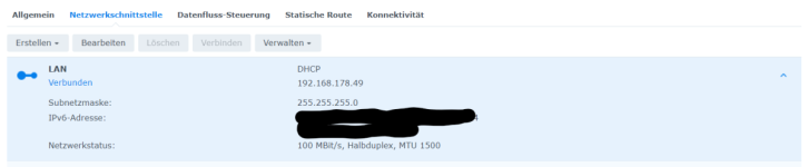

Bei meiner NAS ist mir heute aufgefallen, dass an der Switch (die ich heute neu installiert habe, Netgear GS108e) nur das 100 mbit Lämpchen leuchtet. In den Einstellungen im Netzwerkstatus habe ich dann gesehen, dass auch dort nur 100 mbit ausgewiesen werden. Nun meine Frage, kann das eine Einstellungssache sein?

Das ist die Statusanzeige deiner Synology.
Da stimmen 2 Dinge nicht:
Geschwindigkeit "nur" 100 MBit/s und
Halbduplex.
Da sollte eigentlich stehen 1.000 MBit/s UND VOLLDUPLEX, MTU 1500

Auf der Switch sehe ich, dass der Port wo ich das NAS anschließe immer nur 100 Mbit ausweist.
Ich befürchte, dass beim letzten Gewitter, bei dem mein Router drauf gegangen ist, auch das NAS einen mitbekommen hat. Hier in der Siedlung hat der Blitz ins Telefonnetz eingeschlagen. Viele Geräte die per LAN angeschlossen waren sind defekt oder Teil defekt. Alle betroffenen Geräte haben gemein, dass die LAN Ports und teils USB Ports gestorben sind. Da das NAS aus war, hatte ich die Hoffnung, das sie verschont geblieben ist. Aber ich vermute Mal, hier scheint der lanport einen mitbekommen zu haben...
