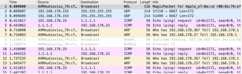

Wenn ich mich in Wireshark vertiefe (ohne Ahnung 🙈😄) sehe ich da folgende Dinge....
alle paar Sekunden fragt AVM an die IP meiner DS218 "Who is 192.168.XXX
Danach ständig Echo (ping).
Selbst wenn sie ausgeschaltet ist.
Da ich WOL im NAS aktiviert habe, wird sie dadurch ständig geweckt?
Warum fragt AVM das ständig an?
Auch ständig an die IP des MAC Mini.

Habe nun im Haus bei allen Geräten (außer Alexa und Macbook) WLAN ausgeschaltet. DS runtergefahren (WOL deaktiviert).
Es sind also nur noch Fritzbox, 2 Kameras und paar LED-Lampen aktiv.
In Wireshark kommt weiterhin ständig die Meldung "Who is" und Echo Ping an die DS und an die MacMini geschickt (beide ausgeschaltet)
192.168.178.3 ist die DS
192.168.178.33 ist die MacMini
