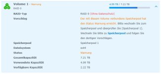

Post doch bitte mal einen Screenshot des Speichermanagers deines RAID0 bitte.

hier die Screenshoots meines DS218
