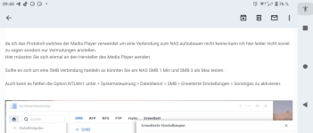

es funktioniert...
habe die beiden Einstellungen ( Support Mail)aktiviert...
das SMB1 und NTLMv1 ..
ich schaue heute Abend welche von den beiden es war...weil die SMB1 als Mind. von der DS, nicht empfohlen wird.

Sowohl SMB1 als auch NTLMv1 ist ein Sicherheitsrisiko und sollte deaktiviert sein.
Wenn du ohne Passwort zugreifen willst / kannst, hängt es nicht daran, denn da musst du dich auch authentifizieren.
Wenn du den TV unter UPNP findest, greifst du auf den Medienserver und nicht auf das SMB-Protokoll zu.
Die dort gelisteten Daten kannst du wie gesagt in der Systemsteuerung unter Indizierungsdienst festlegen

SMB ja, aber den Rest kann ich mir nicht vorstellen. Ich habe hier zwei Kodi-Clients über SMB laufen und die benötigen beides nicht. SMB3 vertragen sie auch.

mit SMB1 /SMB3 und NTLMv1 aus, funktioniert auch .
Die Frage kommt wieder wenn ich von SMB1 auf SMB2 wechsle.
Wenn ich nur wüsste was mit dem Konto:/Passwort und Kurzform gemeint ist ? DS-Router -Player?
was für ein Konto ? ein Admin+Passwort von der DS220 ist es nicht
App schlecht programmiert. Läuft die DS nur im LAN oder Zugriff von extern? Ersteres wäre dann sicherheitstechnisch zu verschmerzen.

Da der Q20 laut Beschreibung gleichzeitig auch Server (SMB/uPNP?) sein kann, aber auch DLNA beinhaltet, ist tatsächlich die Zugriffsart wichtig zu kennen. Wie schon gesagt - sollte sich die DLNA-Fähigkeit auf den Abruf von Daten auf der DS beziehen, nicht auf deren Verteilung - ist die Eingabe von Nutzerdaten nicht notwendig (i.d.R. erkennen die Clients photo/video/music von der DS/Medienserver).
Kann der integrierte Player nur SMB/uPNP, musst du Nutzerdaten eingeben (aber bitte keinen admin!). Dann musst du in der DS nur den SMB-Dateidienst aktivieren (inkl. erweiterte Einstellungen --> ggf. SMB-Protokoll, etc. anpassen).
soll ich die Nutzerdaten neu erfinden und notieren, oder sind die irgendwo angelegt?
