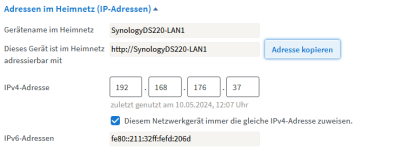

Die DS220+ hat seit Ewigkeiten eine feste IP innerhalb der Fritzbox 7590. Ebenfalls haben meine Clients im Netzwerk eine feste IP. Destop-PCs, Laptops, Smartphone etc.

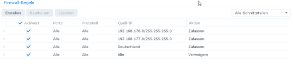

Anbei ein alter Sceenshot meiner Firewall von Anfang 2023. DIe .177 ist eine externe DS216j, welche per Hyberbackup und einer zweiten FritzBox (Wireguard) verbunden ist.

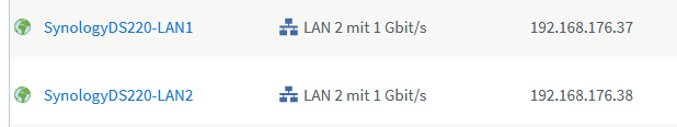

Da hängt wohl noch ein Switch dazwischen, da die FB beide an LAN2 anzeigt. Hast du den mal neu gestartet?

Edit: Dein vorletzter Screenshot zeigt die beiden in blau, also hat die FB doch einen Webserver gefunden. Was passiert, wenn du draufklickst?

@ctrlaltdelete Kein Bond, einfach zwei LAN-Kabel an ein Switch, welches an LAN2 der Fritzbox hängt. Ich hatte mal Bond, macht aber aufgrund meines Setups mit nur einem Netzwerk keinen Sinn. Jetzt sind es zwei eigene IP-Adressen der DS220. .37 und .38

Hallo @Benares @Fusion @plang.pl, vielen Dank. Leider brachte auch der Reset der IP-Adressen innerhalb der FritzBox nichts. Ich habe jetzt den "kleinen Reset" durchgeführt und kam direkt über die alte IP-Adressen zurück in mein DSM.
Eingeloggt bin ich jetzt als "Vorname-Admin", nicht als "admin" und habe die Firewall in Verdacht. "admin" habe ich deaktiviert. Wobei mein "Vorname-Admin" volle Rechte hat.
Ich kann meine Firewall aktuell nicht mehr bearbeiten (ausgegraut). Möchte ich die alten Einstellungen meiner Firewall aktivieren, würde ich mich angeblich selbst aus dem System ausschließen.
Fehlen mir als Admin nach einem Reset die passenden Rechte für die Firewall?
Danke :)

Wieso kannst du die Firewall nicht mehr bearbeiten? Musst nur den Haken bei "Firewall aktivieren" setzen und die Regeln auch gleich bearbeiten, bevor du auf "Übernehmen" klickst. Natürlich darfst du dich nicht dabei aussperren.

nö, die Rechte dazu hast du, die aktuellen Firewall settings würden dich aber ausschließen (GeoIP aktiv? IP vom PC blockiert?). Daher die Warnung... Einfach OK klicken, Regeln bearbeiten (ganz oben am Besten eine Allow All (ports) Source All (oder die IP vom PC)). Da alles top - bottom bearbeiten wird hast du damit eine Anti-lockout Regel ganz oben stehen (hier am Besten auch ssh mit erlauben für den Zugriff vom Haupt PC).
Und wenn du dich doch versehentlich erneut aussperrst: small reset wiederholen.
Irgendeine deiner Regeln ist offensichtlich falsch bzw kontraproduktiv...und ggf. für beide LAN Ports (global)...

Ich musste Updates installieren, dann konnte ich auch wieder meine Regeln bearbeiten. Dies war vorher definitiv nicht möglich. Komisch.
Warum auch immer, hat es mir die DSM-Ports gelöscht. Die standen vorher alle auf Zulassen.
Danke, dann arbeite ich mich mal die Tage durch die Einstellungen. Da hat es ein einiges resettet. Aber besser, statt einer Neuinstallation. Danke @the other @Benares

Warum so kompliziert? Warum nicht Alle,Alle für 192.168.176.* und 192.168.177.* und meinetwegen auch Deutschland?
