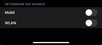

Für iOS nutze ich diese WG-App und die läuft gut:
https://apps.apple.com/de/app/wireguard/id1441195209
iOS versetzt Apps, die im Hintergrund laufen, durchaus in den Ruhemodus. Grundsätzlich funktioniert das auch gut.
Welchen Anwendungsfall hast du @DonApple, dass WG aktiv sein soll, wenn das Handy im Standby ist?
Du kannst WG am iPhone so einstellen, dass es automatisch gestartet wird, wenn du das WLAN verlässt.
Dann nach einiger Zeit im Log prüfen, ob die Verbindung im Standby aufrecht gehalten wurde.
