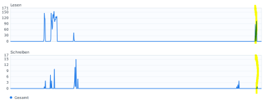

Edit: hier mal ein Vergleich mit Volume 1 btrfs, Volume 2 ext4; ein paar Ordner via SMB öffnen:
Rote Markierung: Volume 2, ext4
Blaue Markierung: Volume 1, btrfs
Auslastung HDD:
