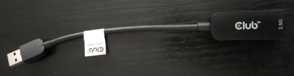

@plang.pl, genau wie im Video habe ich die Installation ausgeführt, entspricht ja auch der Anleitung auf der Github Seite des Treibererstellers. Werde dort eine Fehlermeldung einreichen. Zudem habe ich noch festgestellt, daß mein CAC-1420 Adapter vom Gehäuse her wesentlich schlanker ist, als auf Bildern und in Videos dargestellt, ich hoffe, da wurde nicht etwas grundlegend geändert und funktioniert vielleicht deshalb nicht.

Das Ding muss halt nen RTL8152 Chipsatz haben. Hast du den Link dazu, wo du das bestellt hast?
Der, den es ganz regulär bei Amazon gibt, dort ist er auch mit breiterem Gehäuse abgebildet. Am Adapter selbst klebt am Kabel aber ein weißes Fähnchen mit CAC-1420. Leider gibt "lsusb" am Laptop auch keinen Chipsatz aus, während ein ebenfalls dran hängender 1Gigabit Adapter mit "Realtek RTL1853 Gigabit Ethernet Adapter" ausgegeben wird.

Bei mir steht auch nur Realtek:

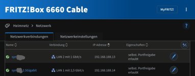

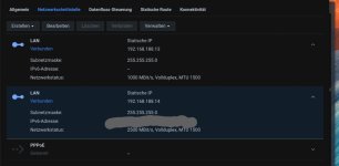

So, es funktioniert! Keine Ahnung, woran es lag, vielleicht auch ein Denkfehler meinerseits. 🤯
Nach dem dritten Anlauf (Treiberinstallation) habe ich einfach mal die original LAN-Verbindung bestehen gelassen und ein weiteres Kabel an Adapter und Fritzbox angeschlossen, vorher habe ich immer nur umgesteckt, dann tauchte die neue Verbindung auch korrekt in der Fritzbox auf, ohne kryptisches Zeug. Habe dann mit der Originalverbindung alles in DSM konfiguriert, also IP-Adressen zugewiesen etc., ausgeloggt, Originalverbindung getrennt und dann konnte ich mich über die neue Verbindung einloggen. Mit "Bond" ist warscheinlich nicht James gemeint, sondern in der Fritzbox/im Router die IP der Originalverbindung auf die neue Verbindung weiterzuleiten, wenn man beide Verbindungen aktiv halten möchte, also damit z.B. WOL funktioniert, was ja wohl über den Adapter nicht geht. Man möge mich korrigieren, wenn ich falsch liege.
Letztendlich hat mich warscheinlich nur verwirrt, das die LAN-LED an der Syno nicht mehr leuchtet, wenn man nur über den Adapter verbunden ist und deshalb dachte ich, die Verbindung besteht nicht.
