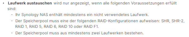

Jetzt wollte ich heute ans Plattenwechseln gehen und bin auf die Doku im Syn Knowledg Center gestoßen "Ein Laufwerk tauschen".
Da wird empfohlen es mit dem Speicher Manger zu machen.
Speicher auswählen, auf die drei Punkte gehen und "Laufwerk austauschen" auswählen.
Nur gibt es das bei mir nicht.
Da gibt es nur Raidtayp ändern, entfernen oder Einstellungen.
Gibt es das bei mir aus einem Grund nicht?
Mach ich falsch?

Ist schon ok,mach so wie es @Laola1 unter #4 gesagt hat
Ich dachte es mir schon, dass ich hier die besseren Infos bekomme.
Wollte einfach zur Sicherheit nochmal nachfragen.
PS: Es ist nicht nötig nach jedem Satz einen Umbruch zu machen.
Das ist so eine Sache mit der Internet-Suche.
Der Link, der mir angezeigt wurde, ist genau nur zu dem Abschnitt mit dem Austauschen gesprungen.
Die Voraussetzungen stehen weiter oben.
Und die hab ich übersehen.
Vielen Dank euch beiden
