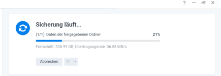

45 MB/s im lesen? das ist ja extrem langsam , da schafft ja meine alte HDD im Test rechner schon 200

Sehe ich ähnlich aber reicht für meine Zwecke. Es könnte auch am Controller liegen. habe die hdd ja per usb angeschlossen und nicht über sata

Achso ja dann kann es an deinem Langsam USB liegen .

An der HDD dürfte es im Normalfall nicht liegen, habe einige dieser Festplatten gekauft, habe durchschnittlich beim Kopieren auf die HDD über USB bis zu 240/245 Mb/s Schreibgeschwindigkeit erreicht
Das schaut am PC sehr nach USB 2.0 aus. Die Platte sollte bei CDM mit USB 3.0 weit über 180 MB/s lesend und schreibend schaffen.

Am nas selbst
Als connector habe ich den
Inateck USB 3.0 zu SATA Konverter Adapter für 2.5/3.5 Zoll Laufwerke HDD SSD mit 12V 2A Netzteil. https://amzn.eu/d/abMHJVR
