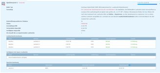

Schau mal im Speicher-Manager und poste Screenshots von deinen Speicherpools/Volumes (bitte aufklappen)

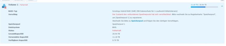

:mad: Ich war das. So sollte es laut Beschreibung möglich sein. Plattenwechsel während dem das NAS an ist.
Jetzt haben wir es. Siehe Bild 2

Das ist ein Screenshot vom Volumen. Der hilft nicht weiter. Gebraucht wird einer von den Speicherpools.

Ja, das gilt wenn eine Platte defekt ist, aber nicht im laufenden Betrieb.
Aber zum Glück hast du ja ein Raid mit Datenschutz und kannst es wieder reparieren lassen.

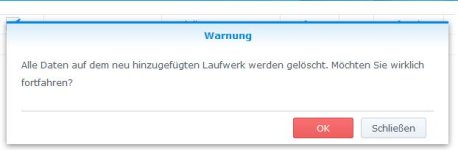

Warum dann der Fehler? Wenn ich reparieren lasse, kommt das. Verliere ich alle Daten?

Nur die auf der neu eingesetzten Festplatte. Diese wird neu eingerichtet.

Wenn du im laufenden Betrieb eine Platte entfernst, zerstörst du das Raid. Bei einem Raid "mit Datenschutz" funktioniert es aber weiter, nur besteht halt kein Datenschutz mehr. Noch ne weitere Platte ziehen und alles ist weg.
Die Reparatur stellt den Datenschutz wieder her - und natürlich wird dabei die "neue" Platte überschrieben.
