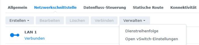

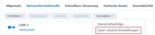

Hallo Leute,
ich habe eine DS418play mit "DSM 7.1.1-4" im Einsatz.
Ich habe wie hier im Forum beschrieben folgende Config Dateien angepasst.
/etc/synoinfo.conf und in der
/etc.defaults/synoinfo.conf
folgende Optionen hinzugefügt:
support_ovs="yes"
mem_max_mb="8192"
Nach Erfolgreicher Konfiguration sieht es so aus (siehe Bild)
Vielen Dank! :)

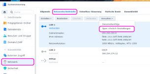

ich bräuchte hier auch mal Hilfe.
Ich habe eine DS416play und möchte den VMM nutzen, instelliert ist DSM 7.2.
Ich habe bereits die synoinfo.conf mit support_ovs="yes" modifiziert, den Dienst in der Konsole gestartet (synosystemctl enable synoovs-db und synosystemctl enable synoovs-vswitch). Trotzdem ist beim Einrichten von VMM die Option Open vSwitch ausgegraut und sie taucht auch nicht unter Systemsteuerung>Netzwerk>Netzwerkschnittstelle>Verwalten auf. Ich kann den Einrichtungsassistenten von VMM daher nicht abschließen (Meldung System Open vSwitch kann nicht gestertet werden).
Hat noch jemand einen Tipp oder geht es unter DSM7 einfach nicht mehr?
ich hab gerade erfolgreich mit einer DS416play den VMM 2.7.0 unter DSM 7.2 installiert. Hatte zuvor genau das gleiche Fehlerbild wie du. Geholfen hat dann letztlich nur das (etwas aufwändige) DSM Downgrade auf 7.1.1 und dann auf 6.2.4 nach der Anleitung in Post #35. Anschließend dann immer wieder wie hier im Thread erwähnt die synoinfo.conf angepasst und DSM und VMM wieder hochgeupdatet. Ab 7.1 konnte man dann auch die Services aus Post #38 starten. Die VMM Pakete für die entsprechenden DSM habe ich mir bei Synology im Downloadbereich von der DS220+ geladen. Die Installation von VMM lief dann ohne irgendwelche Meldungen durch. Unter den Netzwerkschnittstellen wird bei mir unter Verwalten kein Open vSwitch angezeigt.
Gruß
Markus
