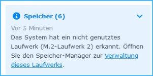

Ich bekomme folgende beide Meldungen beim Start vom NAS angezeigt. Vermutlich habe ich noch nicht den NVMe Speicherpool erstellt, sondern nur den Speicherpool für die beiden SATA SSDs.
Habt ihr Empfehlungen zu dem weiteren Vorgehen mit den Meldungen oder konkret Erstellung weitere Schritte?

Wie? Du musst halt nun den nvme Pool erstellen.
Das mit der Meldung bezügl. RAM kannst du ignorieren. Bei manchen Modulen kommt das eben. Du kannst auch mit dem Script dein RAM in die Kompatibilitätsliste eintragen lassen, dann sollte die Meldung nicht mehr erscheinen
Speicherpool erstellen Raid1 Btrfs
