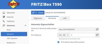

Ja, die FritzBox hat 192.168.178.1 und die DS 192.168.178.33, allerdings verschwindet die DS nach einer Weile in die Liste der inaktiven Geräte (was ja Sinn macht)

Einstellung der DS in der FB:
Kommst du da drauf, wenn die DS "sichtbar" ist?
Wenn du mit einer Direktverbindung auf die DS kommst, was wird dir denn in den Netzwerkeinstellungen angezeigt? Noch eine feste IP oder DHCP? Wenn möglich, DHCP aktivieren und Neustart.
