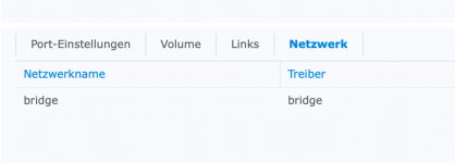

Wie sind die Einstellungen des Containers? Host / Bridge / Macvlan?

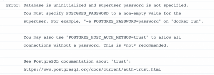

Im Log steht "Database is uniitialized"
Dachte das mache ich mit dem ersten Start?
Wie mache ich das denn vorher über die Syno?
kann ich den "example Befehl" als Umgebungsvariable bei den Container Umgebungseinstellungen hinzufügen?

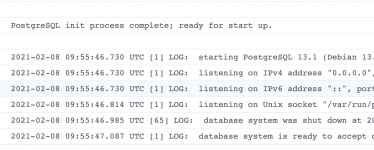

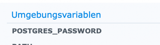

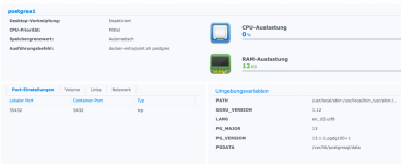

habe es just ausprobiert. läuft. ganz lieben Dank für den Hinweis mit dem Log/Protokoll.
Manchmal sieht man den Wald vor lauter Bäumen nicht ;-)
habe einfach die Umgebungsvariable hinzugefügt.
so einfach kann es gehen
