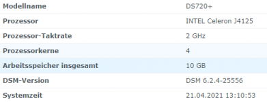

Ich habe mir neuen Arbeitsspeicher gekauft. Anhand der Liste ein paar Threads weiter oben habe ich mich für den "Crucial SO-DIMM 8GB, DDR4-2400 (CT8G4SFS824A)" entschieden.
Ich habe den Arbeitsspeicher eingesetzt, die DiskStation (Ver.: DSM 6.2.4-25556) hat kurz (~2 Min.) blau geblinkt, die Platten hochgefahren und regulär gestartet.
Speicher ist bei den Ressourcen mit 10 GB ausgezeichnet und ich kann meiner VM auch entsprechend Speicher zuteilen.
Ich habe mich rein aus preislichen Gründen für den 8er Riegel entschieden, hatte wie oben schon mal gesagt über ein halbes Jahr einen 16 Gig Reigel eingebaut, aber es hat sich gezeigt das ich produktiv eigentlich zusätzlich zu dem DSM System immer nur eine virtuelle Maschine mit einem Kern und 4 GB brauche (Pi-hole + Wireguard). Daher wollte ich nicht das doppelte an Euro ausgeben als ich eigentlich benötige, dass Geld fließt jetzt in 2 M.2 SSDs.
