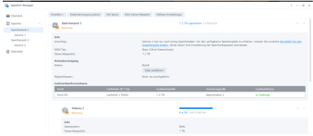

Schacht 1: WD Red 8TB Speicherpool 1 mit Volume 1 (Basic ohne Datenschutz):
Hier lagern alle meine Daten (Pakete/Apps, Bilder, Dokumente, Backups, Virtuelle Maschinen mit AdGuard und HomeAssistant, …)

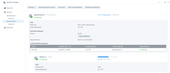

Schacht 2: WD Purple 12TB Speicherpool 2 mit Volume 2 (Basic ohne Datenschutz):
Wird benutzt für Filme / TV-Aufnahmen.
