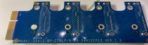

Sodale, ich hab das Board grad unter dem Microskop. Ich muss nicht extra sagen wie unfassbar schlecht die Platinenqualität ist, ne. Ich hab in der Regel meine Finger in MacBooks. Das ist von der Qualität der Platinen eine ganz andere Ebene..
Entdecken konnte ich jetzt aber nix, ausser die misserable Verarbeitungsqualität.
Leider hat mein Microskop noch keine Kamera, sonst hätt ich das hier gern mal gezeigt.
Also nach dem Reinigen wieder zusammenschrauben und sehen was mich erwartet.

Das wars leider auch nicht, das PCB ist übrigens aus der DS413 Serie.

So habe ich übrigens das Board aus der DS gezogen.
Für mich unglaublich...
Ich hab was gebrauchtes gefunden.. Natürlich zu Mondpreisen..
Ich glaub ich steck doch noch etwas Zeit in die Platine und mess mal die Bauteile.. an irgendwas muss es ja liegen.
Es geht um den Port auf dem Foto ganz rechts (Laufwerk 1)
