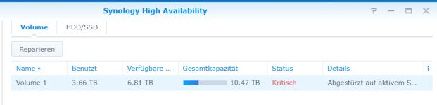

Hallo Alle,
wir setzen 2x das obige NAS System ein, auf beiden sind 4 Platten in einem Raid 10.
Bis gestern lief alles problemlos (seit Jahren), dann kammen die ersten Anrufe das die Daten schreibgeschützt sind.
Die Aktive NAS sagt das Volume ist abgestürzt, HDs zeigen alle in Ordnung an.
Ich habe dann Manuel die Übergabe auf die zweite NAS eingeleitet und es wurden keine Fehler mehr angezeigt, den Tag über hat dann auch alles funktioniert.
Heute morgen dann die selbe Meldung auf der Reserve NAS...
In beiden Fällen hat das Gerät keine Warnung versendet per E-mail, wenn ansonsten irgentwelche Probleme.
Ich wollte jetzt eigentlich erstmal ein Backup machen.
Leider wird das Active Backup für Business auch als Fehlerhaft angezeigt und lässt sich nicht mehr starten.
Da der Fehler auf beiden NAS Systemen aufgetreten ist gehe ich davon aus das es ein Software Problem ist.
Wie würdet Ihr jetzt weiter vorgehen?

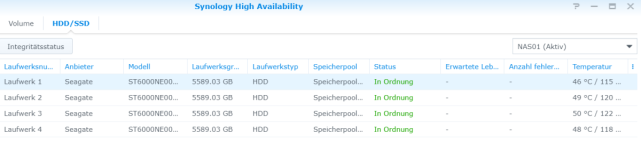

Poste wenn möglich mal Screenshots vom Speichermanger, sowohl Pool als auch Volume und die SMART Werte der HDDs (siehe Signatur), manchmal werden die HDDs als ok angezeigt, sind es de facto aber nicht.

Bitte sehr

Bitte die SMART Werte aller HDDs (siehe meine Signatur) und als Code posten, damit man die Werte kopieren kann zum umrechnen, siehe Screenshot.
Wieso sind die HDDs so warm?
Welche DSM Version läuft da, weil die SMART Werte noch angezeigt werden?
Edit: Und keinen SMART Test machen, nur die Werte!!!

Das ist eigentlich das Reserve System und steht im Serverraum, in dem ist es leider relativ warm, da der Server eine gute Heizung ist. Zudem ziehe ich gerade knapp 4TB an Daten von der NAS um diese zu sichern.
DSM ist 6.2.4
Was mir gerade noch aufgefallen ist, der Smart test findet immer am 26. statt. Kann ich das irgendwie unterbinden?
Falls doch die Hds beschädigt sind wäre es sicher schlecht die zu belasten.
Die Smart Werte kann ich mir zwar anzeigen lassen aber nicht kopieren, ich ahbe Screenshots für alle 4 Hds erstellt.
Ich vermute aber das es nicht die HDs sind, das bei beiden NAs Systemen innerhalb von 24 Stunden die Platten ausfallen wären schon seltsam.

Den SMART Test kannst du abstellen: Speichermanager, HDDs, eine HDD anklicken und Einstellungen, siehe Screenshot.
Die Mühe die SMART Wert abzutippen zum prüfen mache ich mir nicht, hier kannst du ID: 1 und 7 prüfen/umrechnen:

ich habe es jetzt für alle 4 HDs geprüft die Error Rate ist 0 also auf allen Hds sind bisher keine Fehler aufgetraten in der aktiven NAS.
