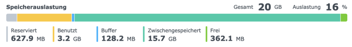

Edit: Bei mir laufen alle Pakete auf der NVME-SSD und ich habe ziemlich Ruhe, bis auf Indexierungen Photos, bzw. Datensicherungen der Clients, welche auf die HDDs gehen. Wie ist denn deine RAM Auslastung, nicht das da auf die HDDs geswapped wird?

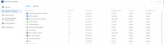

RAM-Auslastung habe ich angehängt. Anscheinend ist da doch ein wenig am Swappen, wobei ich das nicht ganz verstehe bei 20GB RAM und 15% Auslastung. So wie ichs verstehe, ist der 'Zwischenspeicher' dafür da, ungenutzten RAM zu nutzen fürs System mit niedriger Prio, oder? Dann müsste eigentlich dieser Zwischenspeicher gekürzt werden, bevor geswapped wird. Soweit ich weiss kann man ja über das Terminal bei Linux mittels dem Swapoff-Befehl Swap deaktivieren, dies sollte auf der Synology ebenfalls klappen, richtig? Ich könnte dies ja mittels dem Aufgabenplaner bei jedem Start ausführen, sodass nie geswapped wird. Bei 20GB Ram sollte dies ja eigentlich nie nötig sein.
Bzgl Ressourcenmonitor: Da habe ich ebenfalls ein Bild angehängt. Wobei alle Pakete die gehen, auf den SSDs sind. Dinge wie DSM Desktop, QuickConnect, Aufgabenplaner etc sind natürlich auf der Systempartition, da nicht veränderbar. Wie ist das denn genau, die Datenbanken bei beispielsweise MariaDB, Note Station, Contacts, Photos. Sind diese jeweils immer auf der selben Partition wie die Applikation selbst, oder kann man dies ebenfalls nicht beeinflussen?

edit: Nach kurzem Googlen habe ich vermutlich den Übeltäter der fürs Swappen verantwortlich ist, gefunden. Ich hatte die Speicherkomprimierung aktiviert in den Energieeinstellungen. Nun das System neugestartet. (Bis jetzt) kein Swap mehr in Nutzung. Ich denke das muss sich dann noch mit der Zeit zeigen, ob das so bleibt.

Bei 20 GB RAM sollte nichts swappen. Sortier mal nach schreiben im Resourcenmonitor, nicht nach CPU.

Bei mir sieht das so aus wie bei Dir @zotac94, 19% Auslastung mit 3,8 GB Swap. Speicherkomprimierung ist aktiv.
Das war bereits die gesamte Liste. Habs nun mal zwei, drei Minuten beobachtet, was da so auftaucht. Sortiert nach Häufigkeit:
Alle paar Sekunden:
Storage Service (ich vermute, das ist die RAID Synchronisation, oder BTRFS Tasks)
Immer mal wieder (etwa alle 20-30 Sekunden):
DSM Interner Dienst (da sind Dinge wie PHP, Nginx, Apache gelistet, wobei die alle auf der SSD laufen)
DSM Desktop
1-2 mal in 3 Minuten (falls es hier etwas mit den Photos oder Files in Drive macht, wird es auf die HDDs zugreifen müssen, wobei nichts aktiv gemacht wurde seitens Clients):
Synology Photos
Synology Drive Server
13.925
5.973
524
Einfach mal oben rechts auf schreiben klicken, dann sortiert es die Schreibzugriffe nach oben :cool:

Genau, das habe ich. Es ist aber eh fast alles permanent auf null ausser die Services die ich oben beschrieben habe. Hier noch ein Screenshot:
