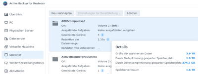

Habe nun für jedes Gerät einen Benutzer erstellt, und die Backups in den selben Ordner gepackt, welcher automatisch beim Installieren von ActiveBackupforBusiness erstellt wurde. Zusätzlich dasselbe noch einmal in einen extra dafür erstellten Backup Ordner, um eventuelle Unterschiede festzustellen.
Dazu muss ich sagen, dass nicht beide Ordner denselben Speicherverbrauch nach der Deduplizierung und Datenkomprimierung aufweisen. Das sieht bei mir wie folgt aus:
Gibt es da einen Grund dafür dass nicht beide dieselbe Reduktion der Datenmenge aufweisen, obwohl genau die selben Backups gemacht wurden ? So wie ich verstehe, empfiehlst du einen eigenen Ordner zu machen, in meinem falle den "Backup" Ordner ? @vater

Mh. Ist ja spannend. möglicherweise gab es eine Änderung auf einem der Endgeräte? Als Beispiel - schmeißt einer der Zöglinge ein AAA Spiel von der Platte (hat heutzutage gerne 100GB und mehr), könnte sich das Bild zwischen den Sicherungen schon verändert haben. Sonst habe ich keine Idee, warum drei gleiche Backups einmal eine Reduktion von 2.42 und einmal 1,75 erreichen.

Achso ja klar, ich habe beim unteren Ordner "Backup" die Ordnerkomprimierung drinne...
Aber gut zu wissen dass du auch aus diesem Grunde einen eigenen Ordner dafür gemacht hast :) Ich wusste nicht wie ich es machen soll, deshalb dieselben Backups in 2 Ordner :) Werde nun aber nurnoch in den selbst erstellen Ordner Backuppen
