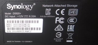

@Joe_999 - darf ich dich bitten ein photo deines Speichers zu machen? In Theorie haben wir die Gleichen. Bei mir zieht es aber noch nicht :/ . Danke
Joe_999
19. Sep 2010
17
10
53
@MikeDelta1
ja, mache ich gerne, siehe Anlagen mit Fotos des RAM Modules und meines DS920+ Typenschilds.
Vielleicht kann man ja über die Seriennumer oder MAC-Adresse etwas über die Charge (PCB-Variante?) ableiten?
Viel Erfolg!

MikeDelta1
19. Nov 2020
@Joe_999
Du hast eine andere Endung als ich.
Bei mir ist es: CT16G4SFD8266.C16FD1
Bei dir ist es: CT16G4SFD8266. C16FE
Kannst Du mir bitte sagen wo du diesen Speicher bestellt hast?
LG
