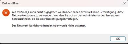

ich bin am verzweifeln und habe schon alle Tipps im Internet durch probiert aber ich bekomme den SMB Zugriff auf mein NAS nicht mehr hin.
Bisher konnte ich feststellen, dass wenn das Internet mal wieder ausgefallen ist, ich das NAS neu starten musste damit SMB wieder funktioniert aber seid ein paar Tagen hilft auch das nicht mehr. Es kommt immer diese Meldung wenn ich das NAS per Windows ansprechen möchte.
Ich habe im NAS und in Windows 11 alles mit SMB durchprobiert ich komme nur auf das NAS drauf wenn ich SMB1 aktiviere was aber unsicher sein soll. SMB2 oder SMB3 funktioniert einfach nicht. In Windows 11 ist SMB2 aktiv und alles dafür eingestellt. Im Nas sieht es wie folgt aus.
Bei den erweiterten Einstellungen sind nur die beiden Haken gesetzt.
Ständig den SMB-Cache im NAS gelöscht aber auch ohne Effekt.
Ping Tests gemacht - nix auffällig
NAS wird auch unter Netzwerk angezeigt aber anklicken geht nicht, kommt die oben gezeigte Meldung.
Wie gesagt vor ein paar Tagen hat es noch funktioniert und ich musste nur nach einem Internetausfall das NAS neu starten damit SMB wieder ging aber nun geht nix mehr.
SMB Dienst deaktiviert usw. kein Effekt.
In Windows 11 alles mögliche per Power Shell gemacht, kein Effekt.
Nur wenn ich in Windows 11 SMB1 aktiviere und im NAS ebenfalls Min. SMB1 einstelle dann klappt die Verbindung und ich sehe meine Dateien auf dem NAS.
Ich habe nun schon etliche Tipps Seiten durchprobiert und komme nicht weiter, daher hoffe ich, dass man mir hier ggf. noch einen Tipp geben kann der nicht so offensichtlich ist?

Danke aber ich weiß nicht ob du meinen Beitrag nicht komplett gelesen hast oder wolltest aber ich habe alles was da steht schon ausprobiert und darüber hinaus von weiteren Seiten die Tipps probiert und das Ergebnis ist immer gleich, ich komme per SMB nicht mehr drauf.
Also mir nur einen Link als Antwort schicken, dann würde ich hier nicht schreiben. Nochmal jegliche Seite wenn man nach Synology SMB sucht habe ich gelesen und ausprobiert, daher bitte nicht einfach nur ein Link als Antwort schicken. Danke. 😞
Habe zwar keine Windows Rechner, würde aber erst einmal dort wieder auf smb3 zurückstellen. Kommst Du denn per IP Adresse Deiner DS auf die DSM Oberfläche?
Soweit ich das verstanden habe ist SMB2 auch 3 in Windows 11 wenn das aktiv ist!? Falls nicht habe ich bisher nur den Power Shell Befehl für SMB2 gefunden.
Ich komme die DSM Oberfläche drauf, ohne Probleme kann darüber auch Dateien verschieben, was natürlich umständlich ist und ich so nicht direkt die Überwachungskamera Aufnahmen einsehen kann, als wenn es über SMB passiert.
Ich kann mir nicht erklären warum \\DS920_4 nicht funktioniert obwohl alles eingestellt ist. Habe sogar im NAS die Firewall ausgeschaltet usw. Es funktioniert komischerweise nur wenn ich SMB1 nutze aber das soll man ja nicht.

Durchgeführt, NAS und PC neu gestartet, es kann weiterhin kein Zugriff aufgebaut werden. Weder über \\DS920_4 noch über \\192.168.178.69\Ordnername. In der Fritzbox erhält das NAS die feste IP. Ich kann die IP und den Namen anpingen, kein Problem.
SMB Service steht wird ausgeführt.
Es ist wie verhext, ich kapier nicht warum ich SMB nicht mehr nutzen kann. Alles mögliche an Einstellungen probiert lediglich SMB1 funktioniert.
