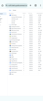

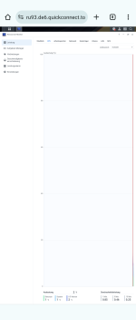

i/o Wartung mit Auslastung? :unsure: Wo genau steht das? Mach davon mal Screenshots und poste die hier.
Prozessmanager? Meinst Du den Ressourcen-Manager und da dann bei Prozesse? Also da
Yumakuru93
04. Dez 2023
53

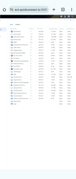

1000003189.pngbei dem ersten Bild siehst du was ich meine ganz unten mit Wartung und im zweiten Bild ist es beim ersten Prozess der erste Task der dann immer Leistung frisst mit 20 Prozent und das Gerät anfängt zu arbeiten und die Festplatten.
Ok das da Warten und nicht Wartung steht darauf hat synfor ja bereits hingewiesen. :) Mit ersten Task meinst Du vermutlich den DSM Desktop Prozess. Zumindest wäre das der erste Task in Deinem zweiten Screenshot. Das der mal auf 20 oder auch mehr % hoch geht es vollkommen normal und hat nichts direkt damit zu tun das die Festplatten bei Dir anscheinend dauernd "rödeln". Auch das dürfte - je nachdem was auf der DS alles so an Diensten und Paketen aktiv ist - normal sein. Über das was und warum klärt das hier ein wenig auf und ansonsten die div. Beiträge hier im Forum bei denen es darum geht das die HDD andauernd laufen.

@Yumakuru93, jetzt hast du in deinem letzten Screen ausgerechnet den Teil weggelassen, der interessant wäre. Nämlich den Teil, der genau zeigt, welcher Prozess da genau liest und schreibt.

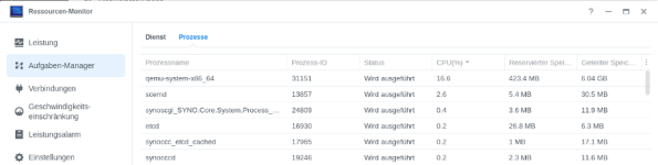

So ich bin es noch einmal. Also hab jetzt die 2 Prozesse gefunden einmal dieses active inside und storage Service. Kann man die entfernen also das active inside?
Weil eben vor ein bis zwei Wochen hat das Ding nicht so oft gearbeitet
Sorry hört sich vllt echt doof an, aber hab mich auch nicht sonderlich über all die Apps schlau gemacht. Nas ist für mich halt einfach ein Daten Grab für Photos etc.

Active insight kannst du deinstallieren.
Reaktionen: Benares und dil88
Yumakuru93
04. Dez 2023
53
Danke, scheint ja nur zur Überwachung zu sein. Sind glaube Informationen die für meinen Einsatz überflüssig sind.
Habe es deinstalliert und werde noch einmal berichten in 1 bis 2 Tagen.
