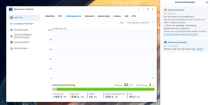

Ausbaustufe 64 GB (zwei 32 GB-Kingston-Riegel; kein Original-Synology-Riegel gesteckt)

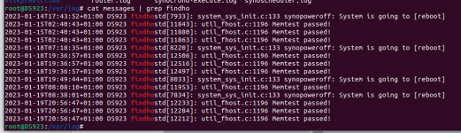

Speichertest
Wenn schon das maximale ausgereizt wird, sollte zumindest ein Speichertest durchlaufen werden, bevor alles in Echtbetrieb geht. So zumindest meine Meinung. Das ist das, was ich noch mit Boardmitteln testen kann.
Wie und wann sollte ich einen Speichertest auf meinem Synology NAS durchführen?
hilfreicher Beitrag (Dank an Jim_OS) zum memtest aus "DS 923+ eingetroffen, Einrichtungsfragen (treffen sinngemäß vermutlich auch auf die DS 1522+ zu)"
hilfreicher Beitrag (dank an Kurt-oe1kyw) zum memtest aus "DS 923+ eingetroffen, Einrichtungsfragen (treffen sinngemäß vermutlich auch auf die DS 1522+ zu)"

...weiter mit dem Speichertest

Wenn der speichertest länger her sein sollte, kann eine andere Datei die Richtige sein. Bei mir zur Zeit "messages.2.xz".Bildschirmfoto vom 2023-04-01 17-48-20.png

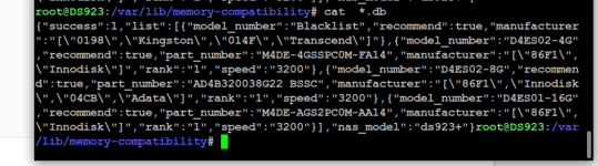

Die (In)Kompatibilitätsliste liegt unter /var/lib/memory-compatibility und endet auf .db.
Bei der DS 923+ also: ds923+_mem_host.db
Das Ganze vor dem "Eingriff":
oder besser so anzusehen:

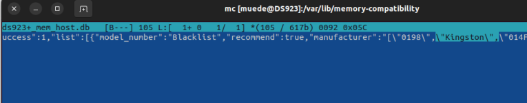

Somit hatte ich meiner Meinung nach 2 Möglichkeiten. Aus der Sparte "Blacklist" entfernen oder wie die Riegel von Synology nachtragen. Beim Nachtragen waren aber nicht alle Werte bekannt. Somit löste ich das Ganze über das Löschen des Kingston-Eintrages aus der Blacklistaufzählung. Hier sollte man sicher sein, was man genau macht. Sicherer Umgang mit Konsole, vi und Co. ist Voraussetzung (weil die OP am offenen Herzen stattfindet!).
(um den markierten Eintrag geht es konkret)

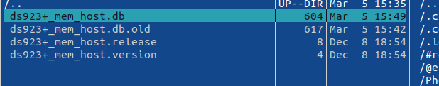

Zur Sicherheit die *.db kopieren und umbenennen. Bei mir ds923+_mem_host.db.old
Dann in der originalen Datei den entsprechenden Eintrag löschen \"Kingston\",

Du musst es dir gar nicht so schwer machen, und versuchen, da was nachzutragen, auch eine leere Liste reicht.
Hier mal als Beispiel ein leere Liste meiner DS415+:
{"success":1,"list":[],"nas_model":"ds415+"}
