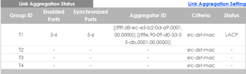

Dann lief mir kürzlich der Zyxel GS1915-8EP zu und damit ging dann gar nichts mehr. Sobald man hier LAG auf den entsprechenden Ports aktivierte, flog die DS einfach weg und war nicht mehr erreichbar. Warum, wurde hier auch schnell klar. Der Zyxel zeigt bei korrekter Einrichtung die Aggregator IDs der RemotePorts der DS an. Da standen hier nur überall Nullen und unter Synchronized Ports ebenfalls nichts ("-"). Und das Problem mit dem DHCP bestand ebenfalls weiterhin.

1) Bond auf der DS erstellt (jetzt im Balance-TCP-Modus und nicht mehr mit Balance-SLB). Nach Neustart ist die dann erstmal weg (nicht mehr erreichbar).
2) LAG mit LACP auf dem Zyxel aktiviert. DS wieder erreichbar, Aggregator IDs und Synched Ports werden jetzt korrekt angezeigt:
Und zumindest für den Moment funktioniert jetzt DHCP auch wieder.
