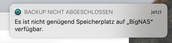

ich habe das Time Machine Backup mit einem eigenen Benutzer eingerichtet, der auf der NAS speichert. Habe den Benutzer auf 1GB limitiert. Das Time Machine Backup müsste dann von sich selbst die alten Backups löschen, wenn kein Speicheplatz mehr für den Benutzer ist.
Bis dahin hat das Backup zuverlässig funktioniert, wenn auch beim Restore ewig langsam.
Gruß maxdilbert

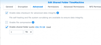

eigentlich macht man das anders; man grenzt das Share ein, und nicht den User, dann merkt TimeMachine, dass der Speicher nicht reicht, und "rotiert" - hoffe ich
so ähnlich wie bei dir habe ich ca. 512GB Platte, aber ich habe das Share auf 1 TB eingegrenzt und nicht auf 1 GB - merkst du den Unterschied???

Ich habe das jetzt nochmals überprüft.....leider kann ich auf dem shared folder nicht quotieren.
Vermutlich liegts am Dateisystem ext4 oder?
Gibt es dann überhaupt eine Lösung für mein Problem?

Danke für die Antwort....jetzt sind wir ja genau an dem Punkt angekommen.
Die belegte Kapazität ist nahe der Grenze (1,42 TB) weil ich ja 1,5 TB auf den Benutzer tmR quotiert habe.
Das Time Machine Backup sagt jetzt permanent, dass es nicht genügend Speicher gibt.
Muss man noch irgenwas einstellen, damit das letzte Time Machine Backup gelöscht wird.

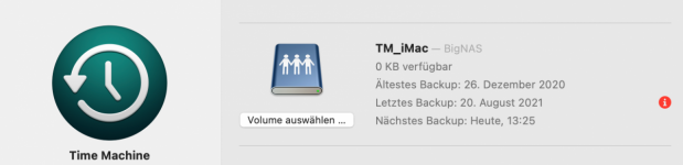

@maxdilbert:
Was zeigen denn die Timemachineeinstellungen an?
Man kann auch manuell alte Versionen aus dem TimeMachineBackup löschen.

Tja...jetzt sieht's so aus, als dass das Backup komplett zerstört ist....
Kein Platz verfügbar, obwohl auf der NAS im Benutzer Kontigent noch mindestens 500GB frei sein müssten.
Das älteste Backup, das ich in der Time Machine sehe ist das Backup vom 20. August 2021
Das ist aber das letzte Backup....
Und der Button zum Löschen von Backups ist auch nicht sichtbar.
